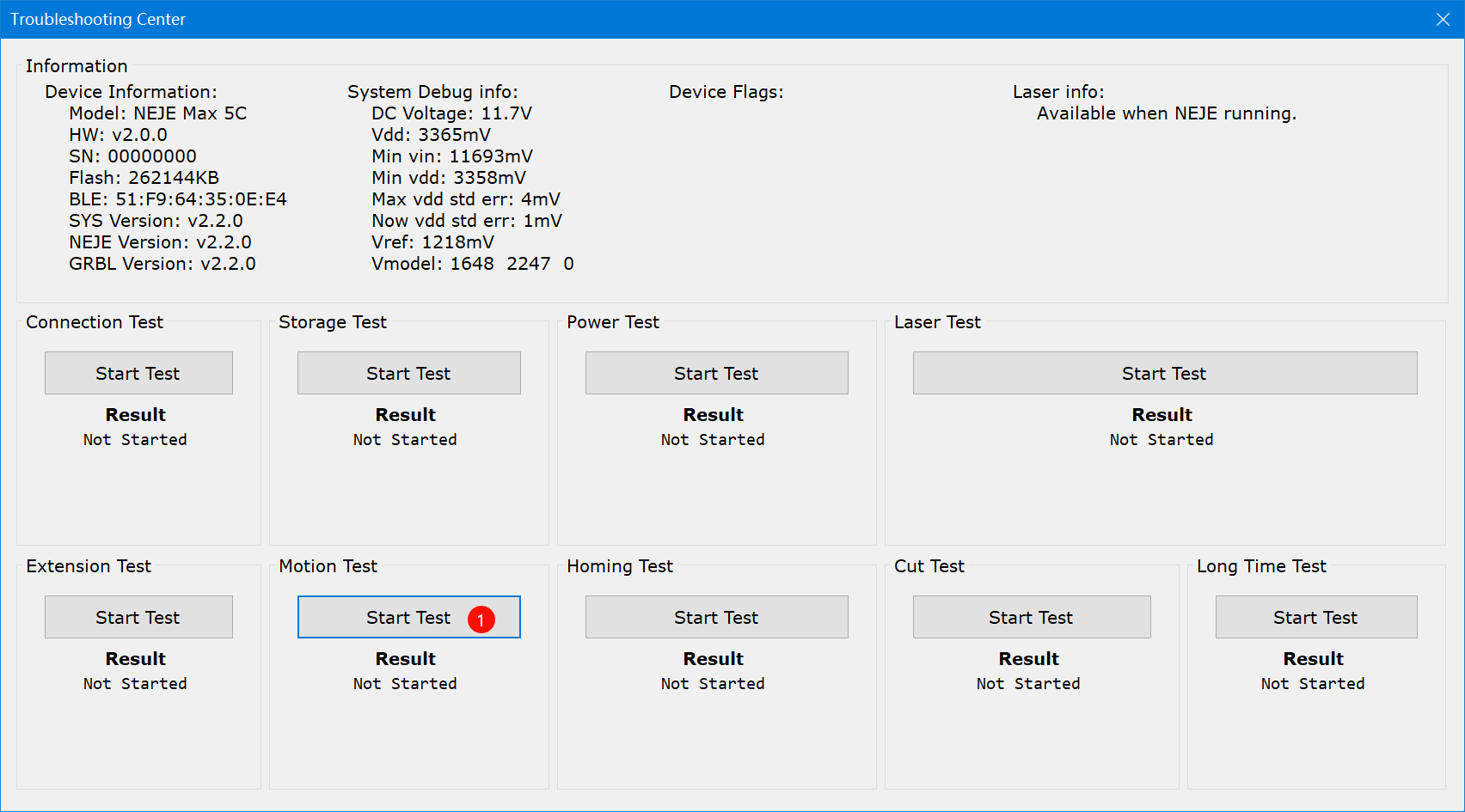

如果你的设备通过了电源测试,那么可以进行运动测试,首先打开故障排除界面的运动测试界面:
然后点击按钮来使轴运动,你设备的轴应该遵循你的指令在指定方向上移动指定的距离。
