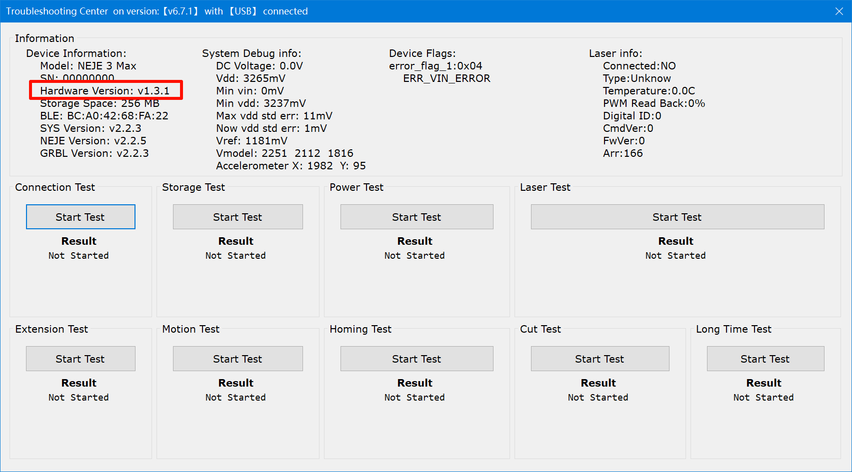

另外你可以在 NEJE 软件的故障排除界面看到你的控制板版本号
下图显示你的控制板版本号是 v1.3.1 (无法在软件上查看生产批次)
